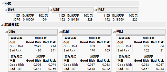

图 8.8 “不良”的朴素 Bayes 报表
Naive Bayes Report for BAD
训练集、验证集和测试集显示误分类率介于 18% 到 19% 之间。所有这些集的混淆矩阵指示最大的误分类来源是将“不良风险”客户归入“良性风险”客户。
