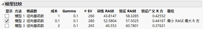

图 9.6 “模型比较”报表
Model Comparison Report
“模型比较”报表包含使用不同成本参数的模型结果。回想一下,较高的成本参数实现的算法不太可能误分类某个点,而较低的成本参数实现的算法更灵活。在这种情况下,更灵活的模型(成本参数等于 0.1)会生成最佳模型拟合。
15. 在“模型比较”报表的“显示”列中,取消选择“模型 1”和“模型 3”。

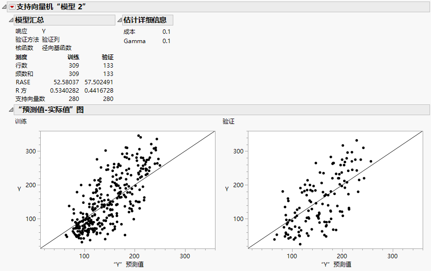

图 9.7 连续响应的模型报表
Model Report for Continuous Response
连续响应的模型报表包含“模型汇总”、“估计详细信息”和“预测值-实际值”图。在“­模型汇总”报表中,训练集的 RASE 是 52.58,验证集的 RASE 是 57.50。
