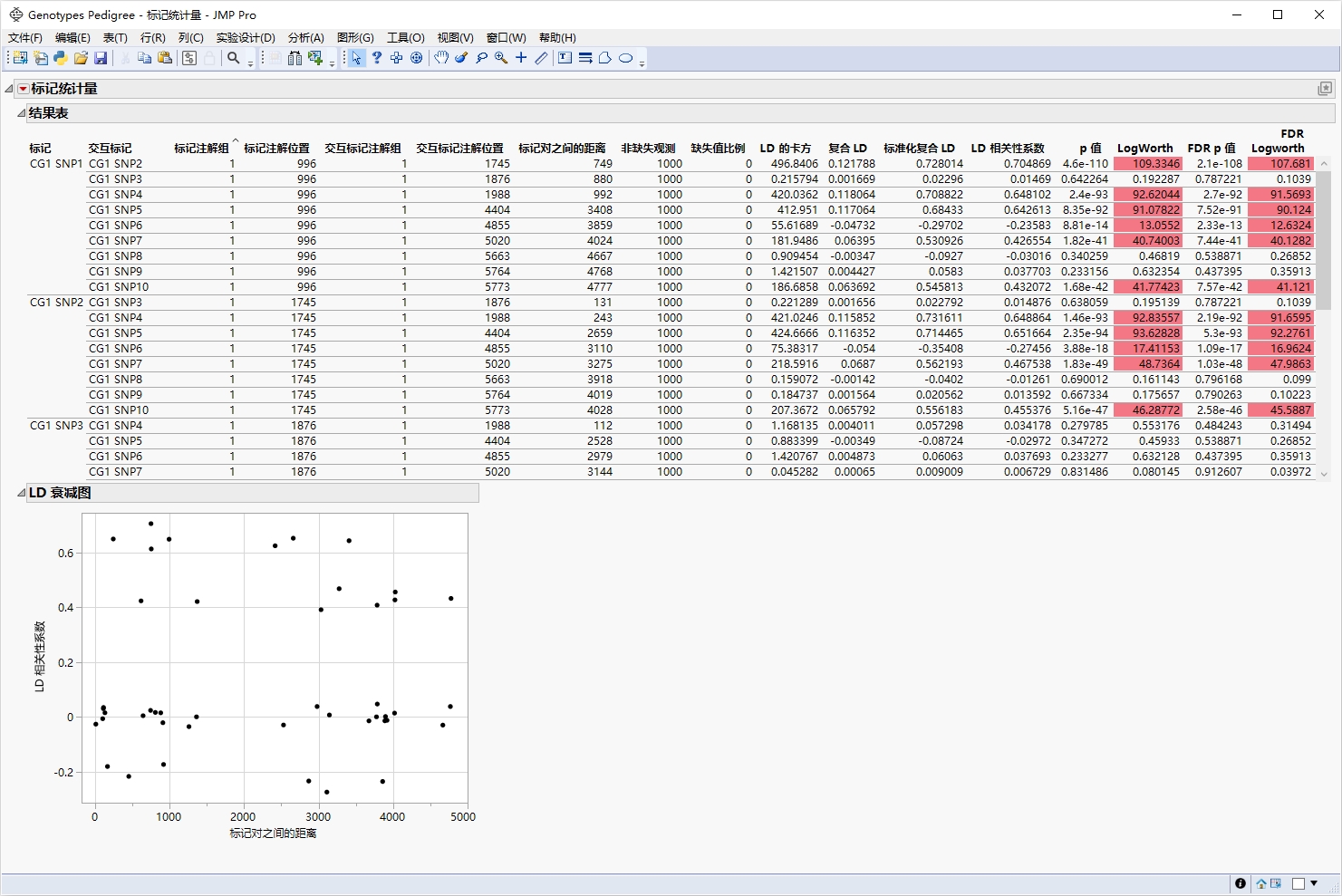

1. 选择帮助 > 样本数据文件夹,先打开 Life Sciences,然后打开 Genotypes Pedigree.jmp 和 Genotypes Pedigree Anno.jmp。
2. 选择分析 > 生命科学 > 标记统计量。
3. 点击“Markers”展开图标以显示“标记”列。
4. 选择前十个标记列,然后点击标记。
5. 选择相同的十个标记并点击交互标记。
6. 选中使用注解表复选框。
7. 点击确定。
8. 在“选择注解表”窗口中,选中 Genotypes Pedigree Anno.jmp 注解数据表。
9. 在“注解规格”窗口中,选择标记并点击标记变量。
10. 选择基因并点击注解组。
11. 选择物理位置并点击注解位置。
12. 点击确定。
图 3.4 连锁不平衡分析
Analysis of Linkage Disequilibrium
在“结果表”中,为每对标记显示的值用于指示每对之间的连锁不平衡性的强度。在“LD 衰减图”中,请注意随着标记之间距离的增加,连锁不平衡通常呈指数下降。
