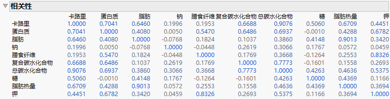

“多元”报表随即出现。该报表默认包含“相关性”报表和散点图矩阵。“相关性”报表是一个相关系数矩阵,该矩阵总结了每对响应 (Y) 变量之间的线性关系的强度。较深的蓝色数字表明相关度较高。
图 6.7 “相关性”报表
Correlations Report
请注意以下几点:
‒ 在“卡路里”列中,卡路里值与钠和膳食纤维之外的所有变量都高度相关。
‒ 在“膳食纤维”列中,膳食纤维和钾看起来高度相关。
‒ 在“钠”列中,钠与其他变量不高度相关。

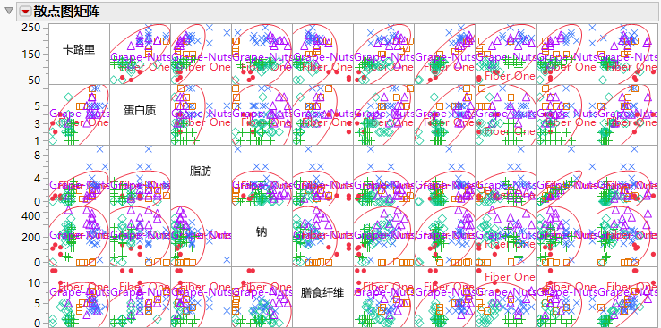

散点图矩阵中的密度椭圆进一步演示了变量之间的关系。
4. 从“散点图矩阵”分级显示项的红色小三角中,选择密度椭圆。
这将在每个散点图中都显示一个 95% 二元正态密度椭圆。
图 6.8 散点图矩阵的一部分
Portion of the Scatterplot Matrix
假定每对变量都服从二元正态分布,密度椭圆将覆盖大约 95% 的点。若椭圆相对较圆,不沿着对角方向延伸,则变量之间不相关。若该椭圆较窄且向对角方向延伸,则变量之间相关。
请注意以下几点:
‒ 在“钠”行中,椭圆相对较圆。该形状表明“钠”与其他变量不相关。
‒ 在“脂肪”行中,蓝色 x 标记(代表 Nat. Bran Oats & Honey、Cracklin’ Oat Bran 和 Banana Nut Crunch)显示在椭圆之外。该位置表明该数据是个离群值(因为谷物早餐中的脂肪含量)。
稍后您会进一步探究散点图矩阵。

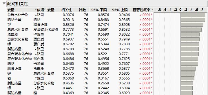

5. 点击“多元”红色小三角并选择配对相关性以显示“配对相关性”报表。
图 6.9 “配对相关性”报表的一部分
Portion of the Pairwise Correlations Report
“配对相关性”报表列出每对 Y 变量的 Pearson 乘积矩相关系数。该报表还显示显著性概率并在条形图中比较相关性。
6. 要快速查看哪对变量高度相关,请在报表中右击并选中按列排序、显著性概率和升序复选框,然后点击确定。
相关度最高的变量对显示在报表顶部。变量对的较小 p 值指示存在相关性。最显著的相关性存在于“总碳水化合物”和“卡路里”之间。

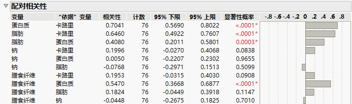

图 6.10 变量对的较小 p 值
Small p-values for Pairs
