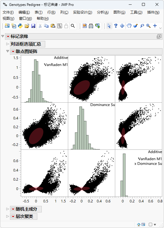

随即生成“标记亲缘”报表,如图 5.5 所示。
图 5.5 “标记亲缘”平台的示例
Example of the Marker Relatedness Platform
在本例中,散点图矩阵不是简单的分布,而是加性效应、显性效应及这两者的交互作用的矩阵图。这三种分布显示了加性效应与自身的交互作用(左上)、显性效应与自身的交互作用(中央)以及上位效应与自身的交互作用(右下)。其余的方块表示三种类型的交互作用中的每一对之间的相关性。亲缘测度(加性、显性和上位性)之间缺乏强相关性,这表明每个测度都从标记中捕获了不同的信息,这是可取的。

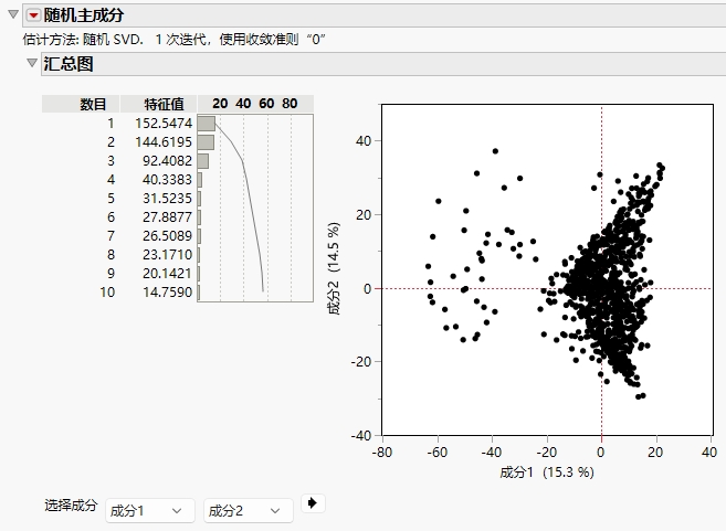

图 5.6 主成分分析
Principal Components Analysis

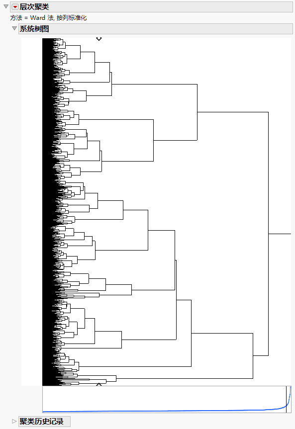

主成分图虽未显示个体存在明显分离的群体,但聚类分析确实显示存在个体群体的分离。
图 5.7 聚类分析
Cluster Analysis

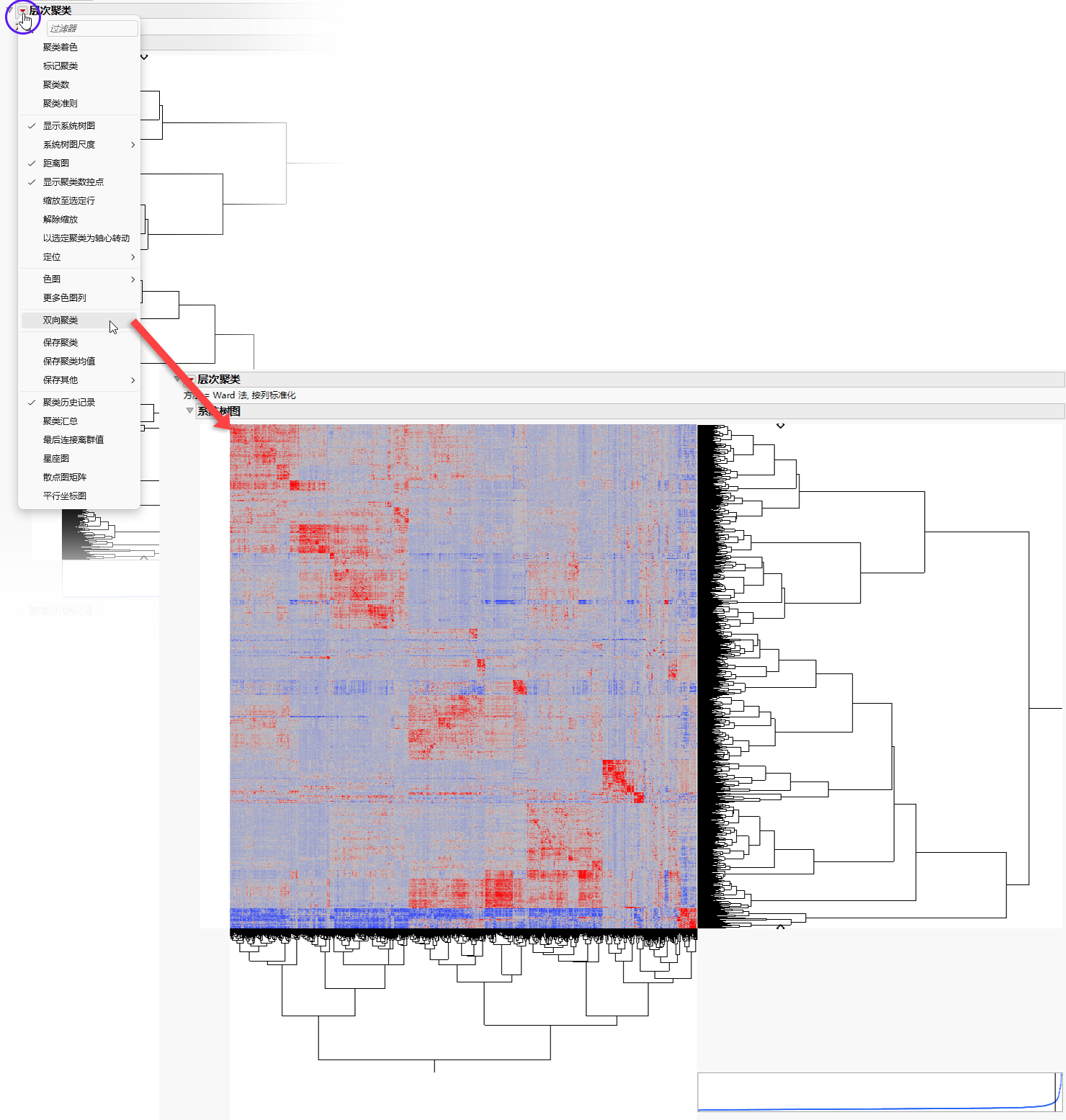

当启用“双向聚类”时,可以更清晰地看到这种分离,如图 5.8 所示。
图 5.8 “标记亲缘”平台的示例:双向聚类
Example of the Marker Relatedness Platform: Two Way Clustering
该热图显示了个体群体(以红色标出)存在的证据,这些个体彼此间显然高度相关。
