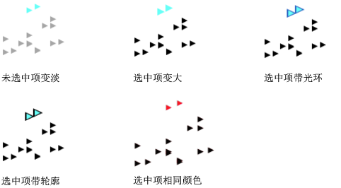

选择 JMP 图形上的标记时,只有选定的标记才突出显示。不过,您可以更改标记在当前图形中突出显示的方式。选项应用于下图中最靠上的两个小三角。
图 9.33 突出显示的小三角标记的示例
Examples of Highlighted Triangular Markers
要更改在当前图形中突出显示的标记,请执行以下步骤:
1. 右击图形中的任意位置并选择图形 > 标记选择模式。
2. 选择以下选项之一:
首选模式
在 JMP 首选项的“图形”页面中选择的“标记选择模式”。默认值为“未选中项变淡”。
未选中项变淡
仅突出显示选定的标记。其他所有内容都按照“首选项”>“图形”中的“未选定标记变淡百分比”所指定的百分比变淡。
选中项变大
选定的标记比取消选定的标记大。
选中项带光环
选定的标记的边缘显示蓝色轮廓线。
选中项带轮廓
选定的标记加黑色外框。
选中项相同颜色
使用在“图形”首选项中选择的“标记选择颜色”对选中标记着色。
