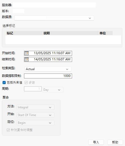

图 3.60 从 AspenTech IP.21 服务器窗口导入
Import from AspenTech IP.21 Server Window
按照列出的先后顺序选择并指定以下信息:
数据源
指定服务器上的可用数据源。
开始时间
指定所需数据的时间段的开始时间。
注意:“开始时间”值和“结束时间”值以 MM:DD:YYYY HH:MM:SS 格式指定。
结束时间
指定所需数据的时间段的结束时间。
检索类型
指定服务器在将数据发送到数据表之前如何处理或过滤数据。创建的数据表将填充一个名为“Retrieval Type”的表变量,变量值采用导入向导中指定的类型。
Actual
默认指定该选项。检索所指定时间段的所有原始数据。
Interpolated
在指定时间段内以均匀间隔检索估计的数据点。
Best Fit
检索最能代表所选时间段内原始数据趋势的简化数据集。
Manual
仅检索用户手动输入或调整的数据点。
Not Good
检索为空、零或被视为无效的数据点。
Good
检索所有有效、非空和非零的数据点。
Average
检索指定时间段内数据的平均值。
Maximum
检索指定时间段内记录的最高值。
Minimum
检索指定时间段内记录的最低值。
Range
检索选定时间段内最大值与最小值之间的差值。
Sum
检索指定时间范围内所有值的总计。
Std Dev
检索标准差,显示值偏离平均值的程度。
Variance
检索方差,指示数据随时间变化的散布或变异程度。
Good Only
仅检索明确标记为有效的数据点,并排除所有空值或零值。
Suspect Only
仅检索标记为可能无效的数据点,包括空值、零或超出范围的值。
First
检索指定时间段内记录的第一个值。
Last
检索指定时间段内记录的最后一个值。
数据提取限制
指定在单个查询中要检索的最大数据点数。
包括外来值
包括稍微超出请求时间范围的数据点,以确保边界覆盖。
步进
指定插值时在值之间跳过的时间量。步长单位可指定为天、小时、分钟或秒。
周期
定义检索或计算数据点的频率。
聚合选项
对于执行数据统计或质量分析的检索类型(如“好”’、“平均值”和“第一个”),提供了以下选项。
方法
Integral
默认指定该选项。计算数据在指定时段内的时间加权积分。
Value
在每个时段内使用所定义的锚点处的原始值或处理值。
Integral Incomplete
仅当时段内包含足够的有效数据时才计算积分。
Value Incomplete
仅当提供足够的数据时才使用该值。跳过含有缺失或无效数据的时段。
开始
Start of Day
将分析或聚合定位到每个日历日的开始。
Start of Time
默认指定该选项。将分析定位到整个请求时间范围的开始。
定位
Begin
默认指定该选项。将计算或值选择定位到每个时间段的起点。
Middle
将计算或值选择定位到每个时间段的中点。
End
将计算或值选择定位到每个时间段的终点。
针对夏令时调整
默认选定该选项。应用“夏令时”调整,使聚合数据与当地时间惯例保持一致。
