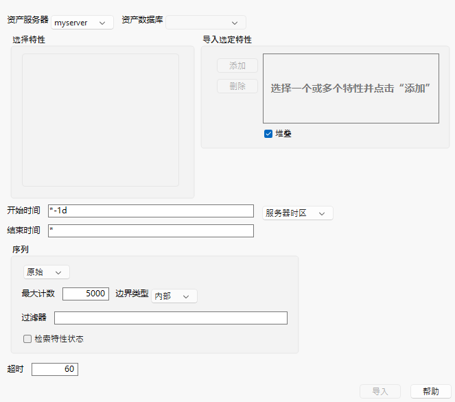

图 3.62 从 PI 服务器导入
Import from PI Server
按照列出的先后顺序选择并指定以下信息:
资产服务器
从已部署服务器列表中选择一个资产服务器。
资产数据库
从已配置数据库列表中选择一个数据库。
选择特性
选择一个特性。特性可以是顶级水平,也可以嵌套。嵌套特性包含一个垂直条。
导入选定特性
显示“选择特性”框中的选定特性。
添加
向要导入的选择内容添加特性。
删除
从要导入的选择内容中删除特性。
堆叠
通过堆叠同名列重塑导入的数据。这通常会导致数据表的列较少,但行较多。
开始时间
(可选)指定您希望导入数据的时间段的开始时间。使用 OSIsoft PI 语法指定该时间。默认开始时间为“*-1d”,表示一天前。
结束时间
(可选)指定您希望导入数据的时间段的结束时间。使用 OSIsoft PI 语法指定该时间。默认结束时间用一个星号 (*) 表示,代表当天。
服务器时区
选择服务器时区或协调世界时 (UTC)。默认情况下设置为服务器时区。
序列
选择要作为“原始数据”、“图数据”或“内插数据”导入的序列类型。原始数据是从传感器实时采集的数据。这是默认值。图数据是优化过的数据用于绘图。内插数据是经过优化,用于与定义的时间间隔对齐的数据。
从 PI 服务器导入原始数据
以下字段特定于原始数据:
最大计数
指定要从数据中检索的最大值数。您可以将该选项用作避免无意中收集大量数据的一项措施。
边界类型
选择在指定的时间范围端点处的数据检索行为。可能值包括:内部、外部和内插。默认值为“内部”。
过滤
(可选)指定用于过滤已导入数据的表达式。使用 OSIsoft 的过滤器表达式语法。
检索特性状态
选择该选项以创建额外列,以便指出每个值的优劣、是否有问题、替换和注解状态。
超时
指定服务器等待客户端通信的时间。默认设置为“60 秒”。
从 PI 服务器导入图数据
优化图数据以便对结果绘图。以下字段特定于图数据:
区间数
指定要提取的区间数。每个区间最多指定五个值。该值指示将导入多少数据。
超时
指定服务器应等待客户端通信的时间。默认设置为“60 秒”。
从 PI 服务器导入内插数据
内插数据经过优化,可以对齐不同来源的数据,其中很重要的一点是:它们都有一个共同的时间戳。
区间
指定抽样区间。默认值区间为 1h(一小时)当区间设置为一小时时,数据将内插到每小时开始时的一个值。
同步时间
(可选)指定绝对日期和时间,自该绝对日期和时间开始在周期化的操作中计算一组均等间隔。
同步时间边界类型
选择在指定的时间范围端点处的数据检索行为。可能值为“内部”和“外部”。默认值为“内部”。
过滤
超时
