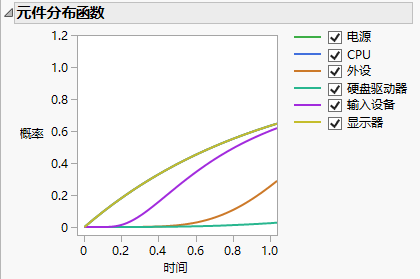

Image shown here元件分布函数
选择显示元件分布函数可显示“可靠性框图”元件的分布函数的叠加图。
图 13.22 元件分布函数

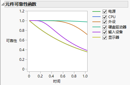

Image shown here元件可靠性函数
选择显示元件可靠性函数可显示“可靠性框图”元件的可靠性函数的叠加图。
图 13.23 元件可靠性函数

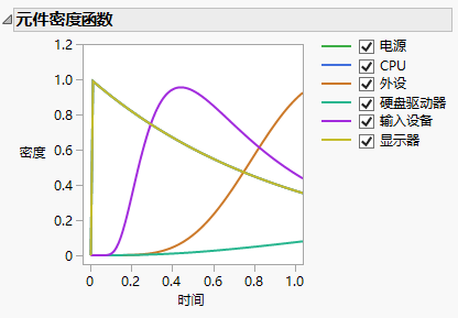

Image shown here元件密度函数
选择显示元件密度函数可显示“可靠性框图”元件的密度函数的叠加图。
图 13.24 元件密度函数

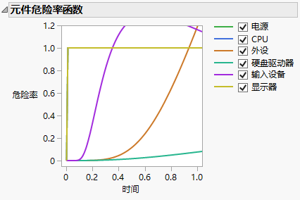

Image shown here元件危险率函数
选择显示元件危险率函数可显示“可靠性框图”元件的危险率函数的叠加图。
图 13.25 元件危险率函数

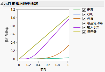

Image shown here元件累积危险率函数
选择显示元件累积危险率函数可显示“可靠性框图”元件的累积危险率函数的叠加图。
图 13.26 元件累积危险率函数
