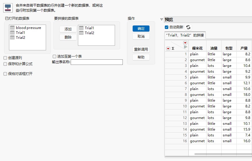

1. 选择表 > 拼接。
图 6.17 “拼接”窗口
Concatenate Window
2. 突出显示要合并的数据表的名称,然后点击添加。
可以根据您的选择拼接多个数据表,也可以多次添加同一数据表。新数据表中的行数是所有数据表中的行数之和。
