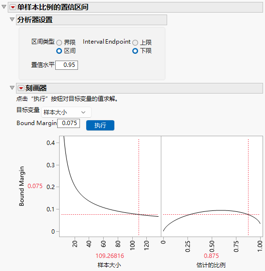

“单样本比例区间分析器”示例
在本例中,使用“单样本比例的置信区间”计算所需的样本大小,以演示在置信度为 95% 的条件下,估计的比例为 0.875 的双侧区间的置信下限至少为 0.8。
1. 选择实验设计 > 样本大小分析器 > 置信区间 > 单样本比例的置信区间。
2. 保持区间类型设置为“区间”,以便估计双侧置信区间的样本大小。
3. 保持置信水平设置为 0.95。
4. 将区间端点设置为“下限”以得到界限范围下限。
5. 保持目标变量设置为“样本大小”。
6. 将界限范围设置为 0.075。
7. 在刻画器中,将估计的比例设置为 0.875。
8. 点击执行。
图 29.9 单样本比例的置信区间分析器
Confidence Interval Explorer for One Sample Proportion
需要 110 个样本(将 109.2 向上取整为整数单位),才能使估计的比例 0.875 的下限达到 0.80 (0.875 - 0.075 = 0.80)。这是基于双侧 95% 置信区间。
