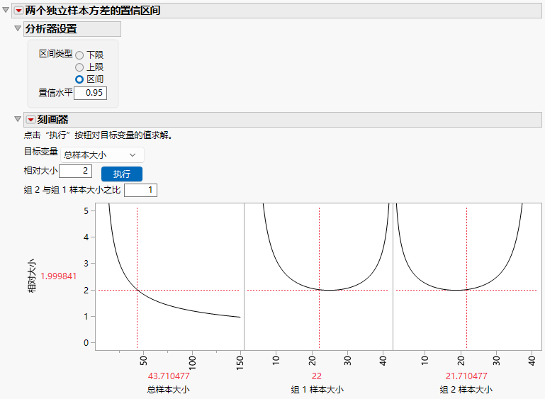

在本例中,使用“两个独立样本方差的置信区间分析器”,计算在 95% 置信度下估计两组方差之比(相对大小为 2)所需的样本大小。计算得到的样本大小支持您估计方差比的置信区间,该区间的宽度是方差比的两倍。
1. 选择实验设计 > 样本大小分析器 > 置信区间 > 两个独立样本方差的置信区间。
2. 保持区间类型设置为“区间”,以便估计双侧置信区间的样本大小。
3. 保持置信水平设置为 0.95。
4. 保持目标变量设置为“总样本大小”。
5. 将相对大小设置为 2。
6. 保持组 1 与组 2 样本大小之比设置为 1,表示组大小相等。
7. 点击执行。
图 29.10 两个独立样本方差分析器
Two Independent Sample Variance Explorer
您需要每组收集 22 个样本,以估计样本方差比的双侧置信区间,该区间的宽度是方差比的两倍。
