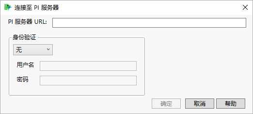

1. 选择文件 > 连接至 > Historian > PI 服务器。
随即显示“连接至 PI 服务器”窗口。
图 3.61 连接至 PI 服务器
Connect to PI Server
2. 指定 PI 服务器的 URL。
3. 使用“身份验证”下拉菜单从列表(“无”、“Kerberos”、“NTLM”或“基本”)中选择身份验证类型。
4. 若使用的是“基本”或“NTLM”身份验证,请指定用户名和密码。
5. 点击确定。
