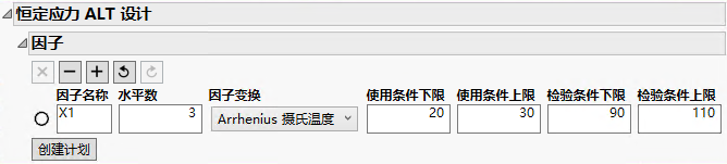

构建恒定应力加速寿命试验 (CSALT) 设计的第一步是定义一到三个加速因子。默认的 CSALT 设计有一个三水平因子。
图 22.3 初始 CSALT 试验计划窗口
Initial CSALT Test Plan Window

因子名称
指定因子的名称。在添加因子时,会给因子指定默认名称 X1、X2 等。要更改该名称,点击默认名称,然后输入所需名称。
水平数
指定因子的水平数。
因子变换
指定寿命-应力关系,也就是寿命分布在应力水平之间更改的方式。可用的变换包括“Arrhenius”、“逆”、“对数”、“平方根”和“线性”。
使用条件下限
指定在典型使用情况条件下该因子的下限。要更改值,请点击默认值并输入所需值。
使用条件上限
指定在典型使用情况条件下该因子的上限。要更改值,请点击默认值并输入所需值。
注意:“使用条件下限”值可与“使用条件上限”值相等。当使用条件为单个值时,使用相等值。
试验条件下限
指定试验条件下限。要更改值,请点击默认值并输入所需值。
试验条件上限
指定试验条件上限。要更改值,请点击默认值并输入所需值。
注意:试验条件下限和上限不得相同。试验条件下限和上限定义设计中加速因子的端点。
创建计划
打开一个选项卡以便为指定的因子设置指定试验计划。更改因子设置并点击创建计划以创建一个备选计划。每个计划都在一个选项卡中打开。双击选项卡标题可重命名该选项卡。
注意:若设计规格的结果是奇异设计矩阵,则不会生成计划。需按照警告的建议调整规格。
