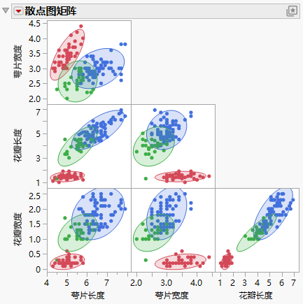

9. 执行“散点图矩阵”分析。
按照使用“分组”变量的示例中的说明操作,但是使用聚类作为分组变量。
图 6.12 使用聚类变量的散点图矩阵的示例
Example of a Scatterplot Matrix with a Cluster Variable
