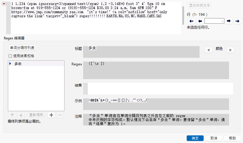

图 4.36 正则表达式编辑器
Regular Expressions Editor
4. 在“剩余”框下,点击“添加”按钮 (Image shown here)。
5. 从列表中选择空并点击确定。
6. 在“标题”旁边,输入 Cat。
7. 在 Regex 旁边,键入 (cat(?:s?))([\s\.])。
该表达式可以找到“cat”,也可以后跟“s”,后面有空格或句点。

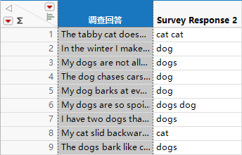

图 4.37 包含新列的数据表
Data Table with New Columns
