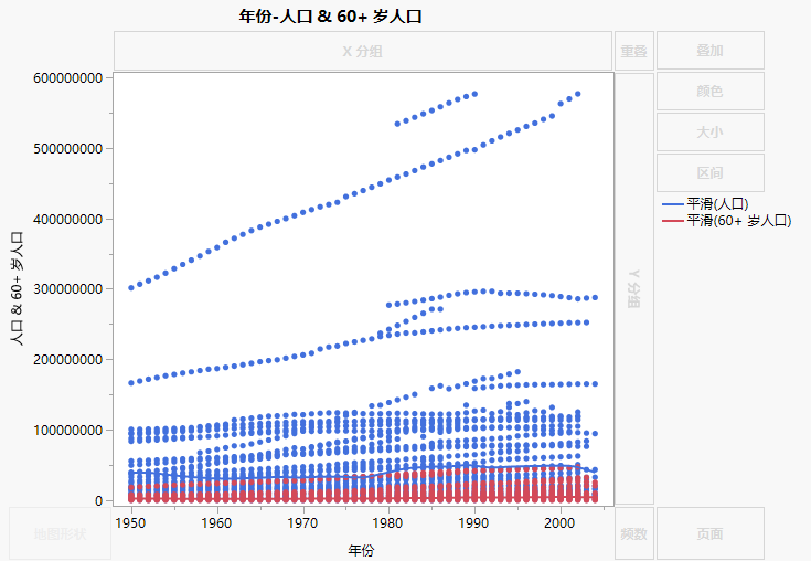

PopAgeGroup.jmp 样本数据表包含按年龄和年份划分的世界地区人口。人口列包含按年份划分的国家人口,60+ 岁人口列包含 60 岁及以上的人口。您想要在单个图上显示这两个变量。
1. 选择帮助 > 样本数据文件夹,然后打开 PopAgeGroup.jmp。
2. 选择图形 > 图形生成器。
3. 选择人口和 60+ 岁人口并将其拖至 Y 区域。
4. 选择年份并将其拖至 X 区域。
图 3.14 人口与 60+ 岁人口合并图
Pop and Pop Age 60+ Merged

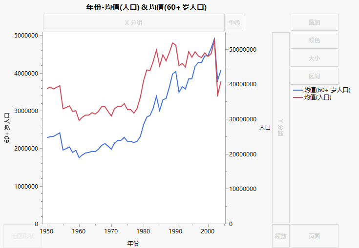

要使 60+ 岁人口值更显而易见,需计算年度均值,然后添加另一个 Y 轴。
5. 在“点”选项面板中,将汇总统计量设置为均值。
6. 点击“线图”元素 (Image shown here)。
7. 右击 Y 区域中的变量名,然后选择右移 > 人口。
图 3.15 添加了另一个 Y 轴
Second Y Axis Added
在图形右侧添加针对人口的轴,并且各轴重新统一尺度以同时显示两组值。您现在可以看到两个测度之间的关系。例如,两个测度都开始在 2002 年下降。
