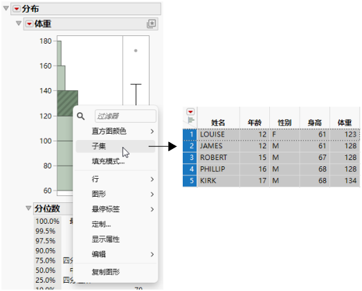

当您创建包含直方图的输出后(通过选择“分析”>“分布”),即可使用该直方图来创建新的数据表。新的数据表将包含直方图的突出显示直条中的数据。
要创建子集,请双击突出显示的直条。或者,右击直方图中的任意位置,然后从菜单中选择子集。子集表随即显示。
图 6.4 从直方图创建的子集
Subset Created from a Histogram
注意:子集数据表包含数据的视图而非实际数据。若您需要副本,必须明确保存该表。请注意,保存的数据表的副本不再链接到源表。
