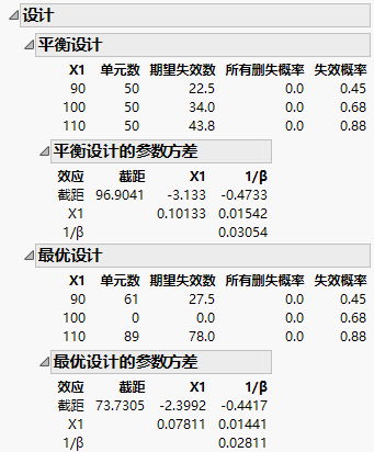

除最优设计之外,设计报表还包含一个平衡设计。最优设计分配单元以提供失效率的最佳估计值。比较两种设计的方差估计值,以评估使用计算上更复杂的最优设计而不是平衡设计的利弊得失。
图 28.4 ALT 设计部分
ALT Design Sections
设计
显示平衡设计和最优设计各自对应的表。对于单个因子,第一列提供该因子的水平。对于两个因子,前两列提供因子水平。
单元数
针对加速水平的每一组合试验的单元数。
期望失效数
设计设置的期望失效数。使用先验模型规格计算期望数。
所有删失概率
在这些加速水平组合下没有任何试验单元失效的概率。使用先验模型规格计算该概率。
失效概率
设计设置的预期失效概率。失效概率计算为预期失效数除以试验单元数。
注意:期望失效数和删失概率支持您判断您的先验规格是否合理。
平衡设计的参数方差
提供与平衡设计的加速模型参数估计值的协方差矩阵成比例的矩阵。
最优设计的参数方差
显示与最优设计的加速模型参数估计值的协方差矩阵成比例的矩阵。该计算假定在“先验均值”部分中指定的值是真实的参数值。
注意:将“最优设计的参数方差”矩阵中的值与“平衡设计的参数方差”矩阵中的值进行比较,以确定最优设计在减少估计值方差的程度。
