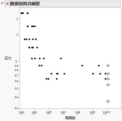

“疲劳模型”报表的“数据和拟合模型”部分包含应变或应力变量 (S) 的对数与寿命变量 (N) 的对数的散点图。按照绘制 S-N 数据的惯例,散点图默认情况下以对数-对数尺度显示。初始散点图仅包含数据点,但拟合模型时会将这些模型添加到该散点图中。删失的观测用三角来表示。
图 8.5 初始“数据和拟合模型”报表
Initial Data and Fitted Models Report
