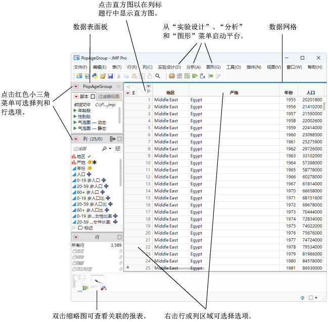

在 JMP 中,数据点被组织成行与列。这些行与列称为数据表。数据表有两个部分:窗口左侧的数据表面板和右侧的数据网格。
您可以使用数据表输入、查看、编辑和操作数据。在数据表中,每个变量都是一列,每个观测都是一行。
图 2.3 数据表功能
Data Table Features
数据表具有以下特点:

要将各列调整为相同宽度,选择各列并按 Alt 键 (Windows) 或 Option 键 (Apple macOS),然后拖动列的一个边框。所有列会被调整为相同宽度。
