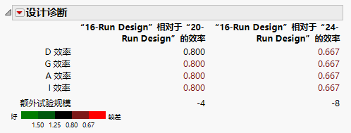

在“比较设计”报表中,“设计诊断”部分显示相对于比较设计的参考设计的 D、G、A 和 I 效率。其中还显示“额外试验规模”。对于给定的两个设计,相对效率测度值更高的设计好一些。
效率
为每个设计显示每个 D、G、A 和 I 效率的相对系数。通过计算每个设计的效率值再取合适的比率可以得到这些值。相对效率测度的说明在相对效率测度中提供。
额外试验规模
参考设计中的试验次数减去比较设计中的试验次数的结果。若参考设计的试验数多于比较设计,则“额外试验规模”会告知您需要额外执行多少次试验才能实现参考设计的效率。
图 17.20 三个设计的设计诊断
Design Diagnostics for Three Designs
根据该表下方显示的颜色渐变对“设计诊断”表中的值着色。您可以使用“设计诊断”红色小三角菜单中的选项控制颜色图例。请参见颜色图例。
