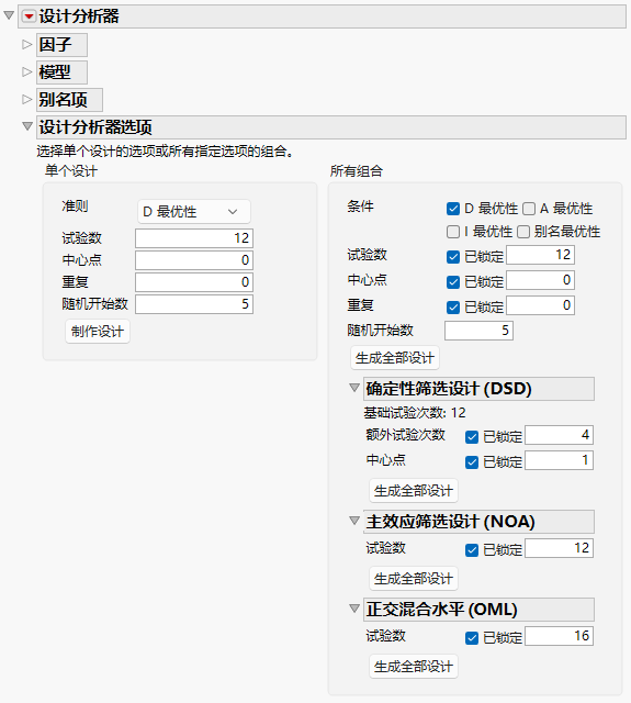

使用“设计分析器”部分快速探索设计选择是如何影响设计的,并选择一组设计进行更详细的比较。“设计分析器”按钮启动一个新窗口,其中包含定制设计窗口中指定的因子、模型和别名项。可以选择一次创建一个设计,或通过所有设置组合创建多个设计。创建一个或多个设计之后,初始设计诊断会报告在表中。提供的选项允许对单个设计进行进一步评估或对不同设计进行比较。
图 4.24 “设计分析器”窗口
Design Explorer Window
注意:“设计分析器”仅可用于具有连续、分类或混料因子的任意组合的设计。
设计分析器选项
使用“单个设计”部分一次指定一个设计进行比较。使用“所有组合”部分生成一系列要进行比较的设计(包括确定性筛选设计)。
单个设计
设置用于单个设计的设计选项。点击制作设计将设计添加到“结果”中。指定设计生成算法中使用的最优性准则、试验次数、中心点数、重复次数和随机开始数。
所有组合
设置用于一系列设计的设计选项。点击生成所有设计将设计添加到“结果”中。您可以指定设计生成算法中使用的一个或多个最优性准则、试验次数、中心点数、重复次数(不包括中心点计数)和随机开始数。要添加包含一系列试验、中心点或重复次数的设计,请取消选中相应的已锁定复选框。
根据您的设计,还会提供更多设计类型。这些设计包括确定性筛选设计、近正交主效应设计和正交混合水平设计。
注意:除了指定数量的中心点外,重复试验还通过定制设计算法来确认。重复试验可以是额外的中心点。
