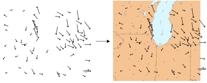

以下示例显示芝加哥地区风速的二元图。左侧图包含用于指示风向和风速的箭头。在图中放入了一个地图图像,该图像的大小经过调整,各标记已能与提供这些风数据的观测站对齐(每个点表示一个观测站)。
图 9.52 定制地图图像的示例
Example of a Custom Map Image
