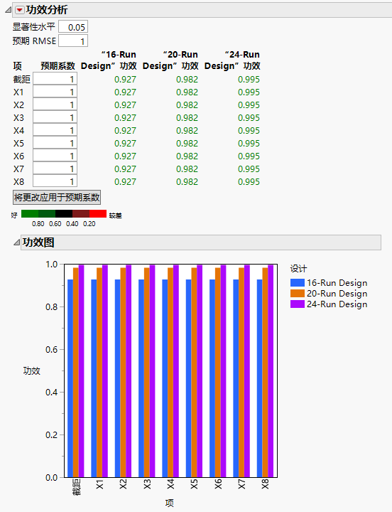

图 17.21 功效分析比较
Power Analysis Comparison
若系数与预期的 RMSE 具有相近的量级,则全部三种设计检测主效应的功效都很高。

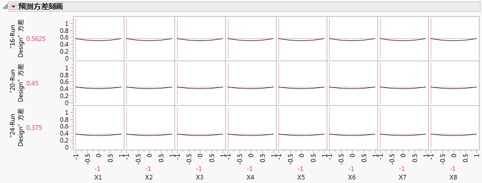

图 17.22 显示三个设计的最大方差的预测方差刻画
Prediction Variance Profile Showing Maximum Variance for Three Designs
最大相对预测方差随着试验规模的增大而减小。该图还显示给出最差情况的相对方差时的因子值。但是,请记住很多设置都可以得到这个最大相对方差。
