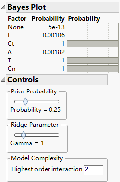

图 4.61 因子活动的 Bayes 图
Bayes Plot for Factor Activity
“模型复杂性”指示要考虑的最高阶交互作用为 2。因此,因此构造了包含最高达到二阶的交互作用的所有可能模型。根据为“先验概率”分配的值,为每个可能模型计算后验概率。某个因子的概率就是涉及该因子的每个模型的概率之和。
该方法将 Ct、T 和 Cn 标识为活跃因子,将 A 和 F 标识为不活跃因子。
