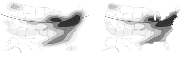

可以剪切图形元素(显示参考线、网格线和等高线之类的线段),以便符合地图的边界。“定制图形”窗口提供“剪切形状”选项,您可以在其中选择围绕其剪切形状的边界。
图 12.38 未剪切(左)和已剪切(右)的参考线和等高线
Unclipped (Left) and Clipped (Right) Reference Lines and Contours

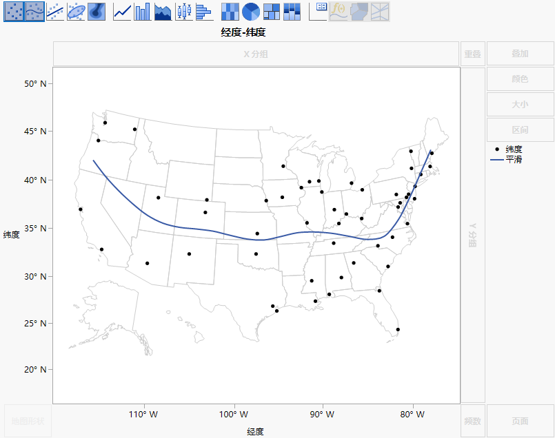

1. 选择帮助 > 样本数据文件夹,然后打开 Cities.jmp。
2. 选择图形 > 图形生成器。
3. 将纬度列拖至 Y 轴。
4. 将经度列拖至 X 轴。
5. 右击图形并选择图形 > 背景地图。
6. 在“边界”列中,选择美国各州并点击确定。
美国地图随即显示在图形上。
图 12.39 背景地图
Background Map

分配剪切形状
1. 右击图形并选择定制。
2. 选择参考线并从“剪切形状”列表中选择美国各州。
3. 选择等高线,再从“剪切形状”列表中选择美国各州,然后点击确定。
图 12.42 已剪切的参考线和等高线
Clipped Reference Line and Contours
