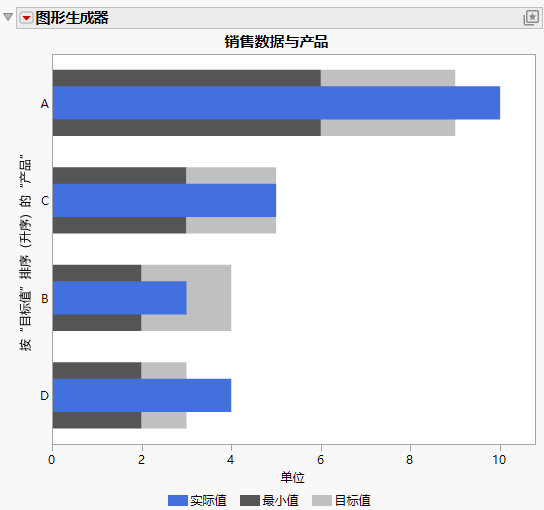

图 4.26 售出的实际、目标和最小单位数的弹道图
Bullet Chart of Actual, Target, and Minimum Units Sold
产品按目标单位数排序,如浅灰色直条所示。产品 A 和 D 的实际销售量高于其目标;蓝色直条超出了浅灰色目标直条。产品 C 的销售量与目标吻合。产品 B 的销售量低于目标但高于最小单位数。
