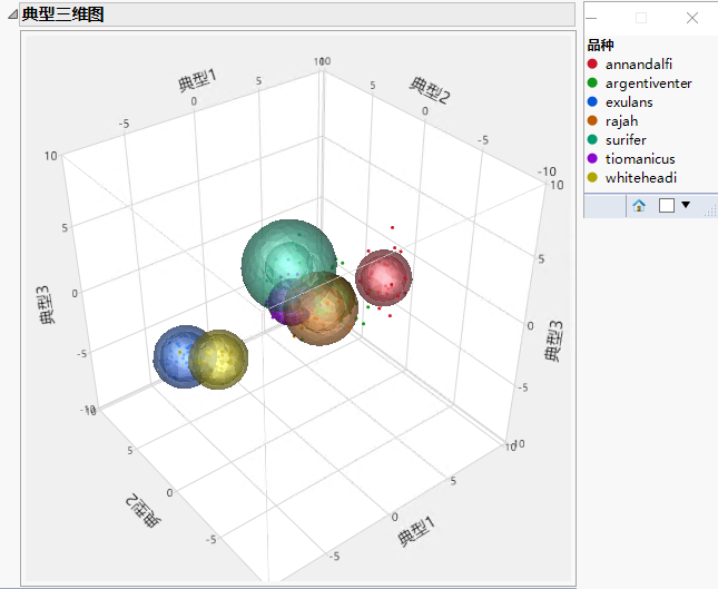

14. 点击“判别分析”红色小三角并点击典型三维图。
图 5.14 具有“图例”窗口的“典型三维图”
Canonical 3D Plot with Legend Window
您可以点击“图例”中的类别以便在“典型三维图”中突出显示相应的点。还可以在三维图中点击并拖动以便旋转它。
