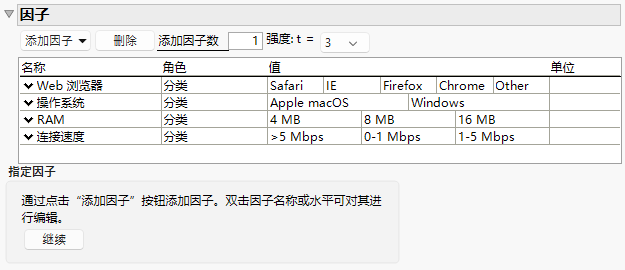

4. 点击“覆盖阵列”红色小三角,选择加载因子。这将打开一个窗口,该窗口支持您选择因子表。
5. 选择 Software Factors.jmp 数据表。
“因子”部分中填充了四个因子及其水平。
图 20.4 Software Factors 的“因子”
Factors for Software Factors
6. 点击继续。

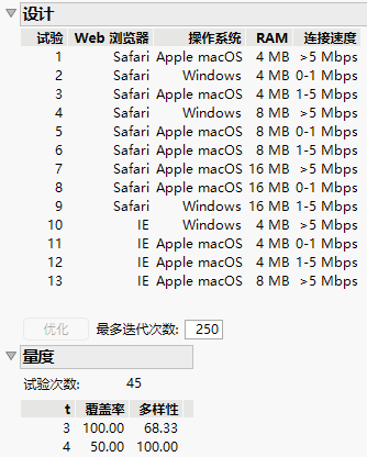

7. 点击制作设计。
“设计”部分打开,显示一个 45 次试验的设计。
图 20.5 Software Factors 的“设计”和“量度”
Design and Metrics for Software Factors
在“量度”部分中,考虑 t = 3 对应的行。“覆盖率”为 100%,指示该设计覆盖 100% 的三因子交互作用。这正是您所需要的,因为您请求的是强度为 3 的设计。对于 t = 3,“多样性­”列指示所显示的 68.33% 的三因子交互作用都是非重复的。三因子组合只有少量重复。
对于 t = 4,“覆盖率”为 50%,指示该设计覆盖一半的四因子交互作用。四因子设置共有 90 个可能的非重复组合。设计中的 45 次试验构成了这些非重复组合的一半。“多样性”值 (100%) 再次印证了这一事实:没有任何四因子交互作用是重复的。

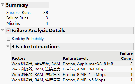

2. 在“表”面板中,点击分析脚本旁边的绿色小三角。
图 20.6 软件实验数据分析
Analysis of Software Experimental Data
“汇总”部分指示三个检验失败,四个检验未生成正常或故障结果。
“失效分析详细信息”部分根据关联的三因子交互作用给出了细分的失效信息。该部分仅列出所有检验都导致失效的因子水平的组合。若有任何涉及设置的给定三因子组合的任何检验导致成功,则设置的这个三因子组合不能对系统故障负责。
两次故障与 Web 浏览器设置为 Firefox、操作系统设置为 Apple macOS 且 RAM 设置为 8 MB 相关。请注意,无论连接速度如何设置,该组合都导致故障。
