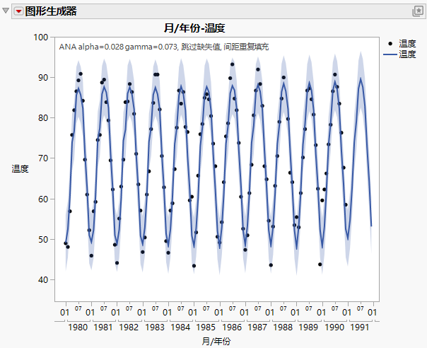

图 4.27 最高每月气温预测图
Forecast Plot of Maximum Monthly Temperature
该图显示用于估计贯穿整个预测期间的时间序列函数的数据点。需要注意关于该图形的以下几点:
• 蓝色实线表示预测模型。着蓝色的区域是围绕预测值的 95% 置信区间。
• 预测期间覆盖 1991 年,即经过最后一个数据点之后的 12 个月。预测期间是图中没有数据点的最右侧部分。
• 预测 1991 年气温峰值出现在 7 月,估计值为 90oF。该估计值的置信区间约为 83oF 到 96oF,该区间由估计值上方和下方的蓝色区域的上下限表示。
• 图形顶部的文本指示所拟合模型的类型、该模型的参数值以及有关缺失值的信息。要从图形中删除该文本,请取消选择“拟合线”属性面板中的“预测模型”选项。
