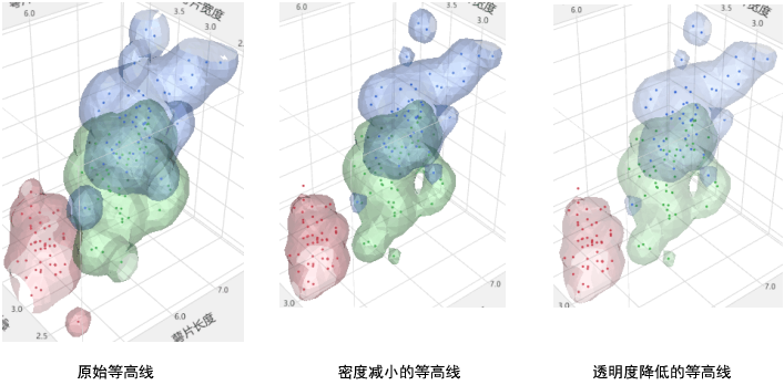

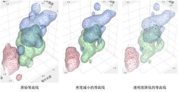

8. 在第一个“等高线分位数”框中键入 0.25。
25% 的数据点显示在等高线曲面之外,从而生成较小的等高线。
9. 在第一个“透明度”框中键入 0.15。
等高线 15% 不透明。
图 9.10 更改非参数密度等高线的透明度和密度
Changing the Nonparametric Density Contour Transparency and Density

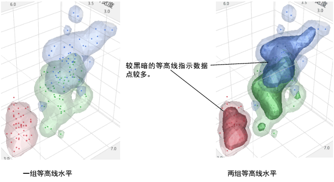

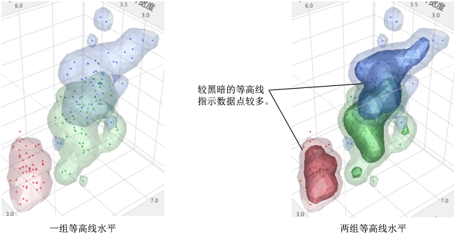

10. 选中第二个复选框。
等高线分位数相同 (.25),因此新的等高线与第一组等高线重叠。
11. 在第二个“等高线分位数”框中键入 0.5。
50% 的数据点显示在等高线曲面之外。第二组等高线显示在第一组之内,从而进一步演示了数据点的密度。
图 9.11 添加另一个非参数密度等高线
Adding a Second Nonparametric Density Contour
您现在可以设置第二组等高线水平的格式并启用第三组等高线水平。
