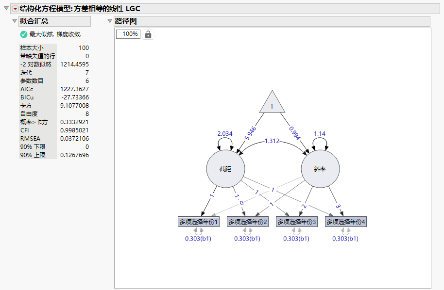

9. 点击运行。
图 8.11 线性 LGC 模型的拟合汇总和路径图
Summary of Fit and Path Diagram for Linear LGC Model
“拟合汇总”报表中列出的该模型的卡方统计量为 9.11,自由度为 8。请注意,相应的 p 值为 0.3333,该值不显著。这表明,没有证据可以拒绝模型拟合良好这一原假设。因此,您可以得出结论:该模型对数据拟合良好。CFI 和 RMSEA 拟合指数也指示拟合极佳,因为它们分别大于 0.9 和小于 0.1。

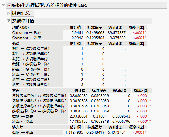

图 8.12 线性 LGC 模型的参数估计值
Parameter Estimates for Linear LGC Model
截距的均值估计值为 5.95,这指示第一年的总体成绩得分。这意味着,在第一次测量时,学生的学习成绩平均为 5.95。截距的均值以第一次为中心,因为斜率因子在该变量上的载荷为零。
斜率的均值估计值为 0.99,这表明总体成绩得分每年增加 0.99。截距和斜率因子的显著方差估计值指向平均轨迹周围的显著变异性;并不是每个人的起点都一样,每个人的增长速度也都不尽相同。外部变量可以用作截距和斜率的预测变量,以了解导致个体轨迹差异的原因。
最后,截距和斜率之间的正协方差表明,那些第一年学习成绩较高的学生往往会随着时间的推移成绩进步更快。
