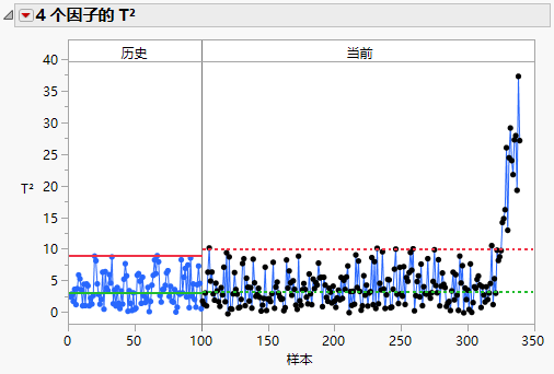

图 12.10 T2 图
T2 Chart
蓝色数据点表示历史数据。黑色数据点为建立控制图之后收集的数据点。该过程在样本编号 326 附近开始发生了扰动。

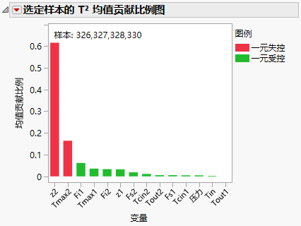

6. 悬停在上控制限上方的样本数据点上,以查看贡献图。
7. 选择上控制限上方的第一个数据点聚类。点击“4 个因子的 T2”红色小三角并选择选定样本的均值贡献比例图。
8. 点击“选定样本的 T2 均值贡献比例图”旁边的红色小三角,然后选择为直条排序。
图 12.11 均值贡献比例图
Mean Contribution Proportion Plot
请注意,贡献图是根据 PLS 模型输入变量绘制的。看起来 z2 和 Tmax2 引起了过程扰动。Tmax2 和 z2 相关。Tmax2 是反应器温度,z2 是 Tmax2 温度的位置。
