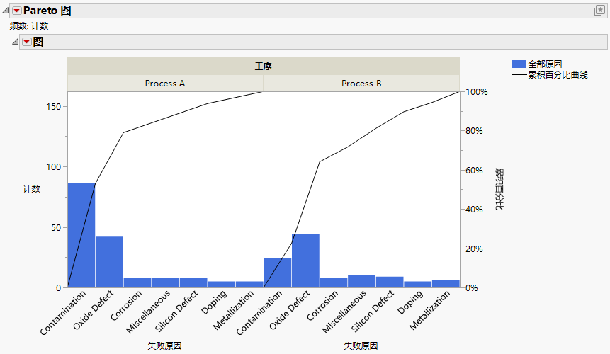

图 14.11 “Pareto 图”报表窗口
Pareto Plot Report Window

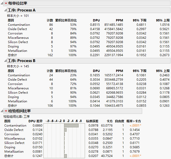

9. 点击“Pareto 图”红色小三角并选择每单位比率。
10. 点击“Pareto 图”红色小三角并选择检验组间比率。
图 14.12 “每单位比率”和“检验组间比率”的结果
Per Unit Rates and Test Rates across Groups Results
请注意,使用样本大小 101 来计算组 A 中原因的 DPU;但使用样本大小 145 来计算组 B 中原因的 DPU。
若有两个分组变量,“每单位比率”将为每种原因列出每个分组变量组合的 DPU 或比率。不过,“检验组间比率”仅检验组间的总差异。
