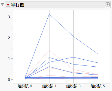

图 7.2 组织胺变量的平行图
Parallel Plot of Histamine Variables
每一相连的线段表示一个观测。点击某一线段可查看其在数据表中对应的观测(或行)。

图 7.3 突出显示的 trimeth 值
Trimeth Values Highlighted
请注意关于喂服 trimeth 的狗的组织胺水平的以下特征:
• 其中有四只狗的组织胺水平在观察期内保持相对稳定。
• 有三只狗的组织胺水平在 1 分钟时出现峰值,其中一只狗的峰值幅度较大。有一只狗的组织胺水平在 3 分钟时出现峰值。
