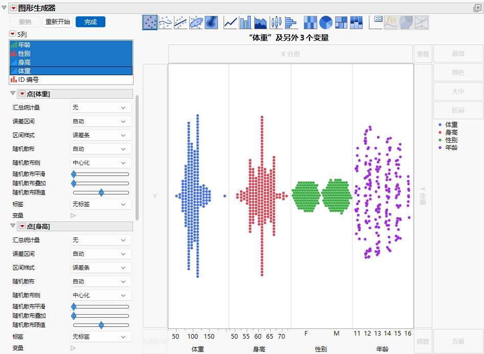

3. 选择年龄、性别、身高和体重,按 Shift 键并点击 X 区域。
图 6.4 将变量添加到 X 区域
Adding Variables to the X Zone

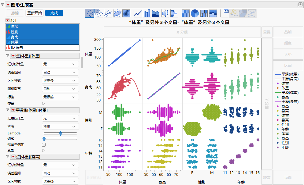

4. 选择年龄、性别、身高和体重,按 Shift 键并点击 Y 区域。
图 6.5 将变量添加到 Y 区域
Adding Variables to the Y Zone

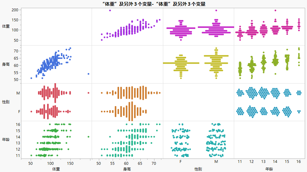

8. 点击完成。
图 6.6 “图形生成器”中的散点图矩阵
Scatterplot Matrix in Graph Builder
