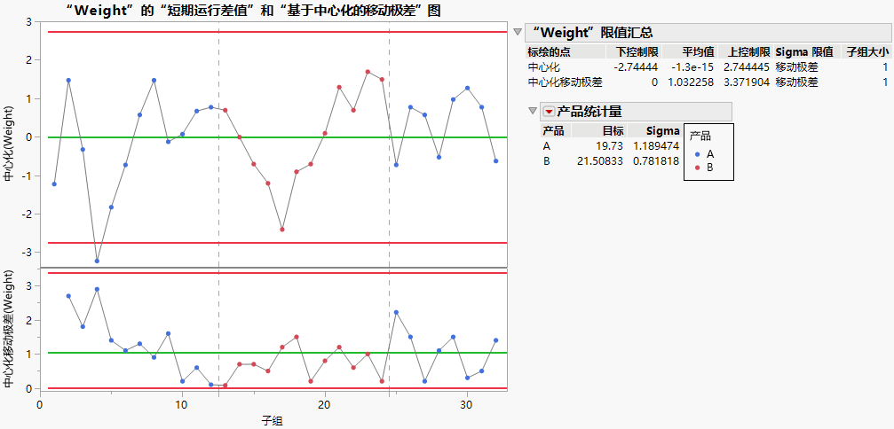

图 3.24 短期运行控制图
Short Run Control Chart
显示了基于中心化数据的短期运行差值图和移动极差图。按产品对数据点着色。图上有分隔符,显示生产何时改换了产品。还有一个“产品统计量”报表,其中包含每个产品的目标值和 sigma 值。产品 A 的 sigma 值为 1.19,产品 B 的 sigma 值为 0.78,这两个 sigma 值相差不大,因此我们可以适当地解释短期控制图。若 sigma 值相差很大,则可以考虑标准化图。在产品 A 的第一次运行过程中,该产品有一个点超出了下限。
