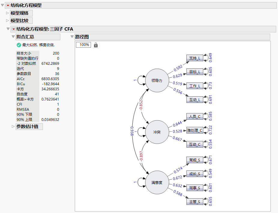

图 8.2 “结构化方程模型”报表
Structural Equation Model Report
“拟合汇总”报表中列出的该模型的卡方统计量为 34.27,自由度为 41。请注意,相应的 p 值为 0.7624,该值不显著。这表明,没有证据可以拒绝模型拟合良好这一原假设。因此,您可以得出结论:该模型对数据拟合良好。
卡方值取决于样本大小,因此,一些拟合良好的模型仍然可以生成显著的卡方值。比较拟合指数 (CFI) 和近似的均方根误差 (RMSEA) 为确定模型拟合提供了额外的指导。这些指数介于 0 和 1 之间。CFI 值最好大于 0.90,RMSEA 值最好小于 0.10(Browne and Cudeck 1993;Hu and Bentler 1999)。在此,CFI 为 1 且 RMSEA 为 0,指示拟合极佳。您得出结论:该调查是测量领导力、冲突和满意度等潜在变量的一个不错的工具。

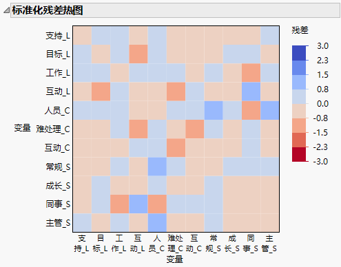

14. 点击“结构化方程模型: 三因子 CFA”旁边的红色小三角,然后选择热图 > 标准化残差热图。
图 8.3 标准化残差热图
Normalized Residuals Heat Map
“标准化残差热图”在正方向或负方向上没有超过 2.0 个单位的值;这进一步证明了该模型拟合数据良好。残差也可以在更细粒度上诊断拟合不良的模型。该模型中的标准化残差没有显示出局部失拟的证据。
