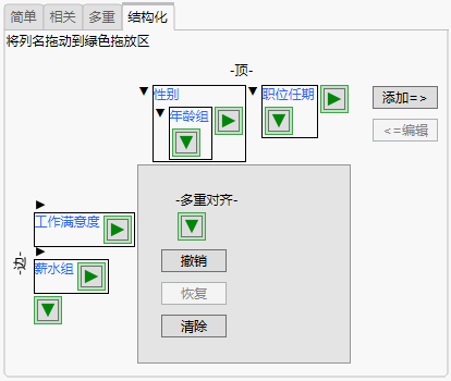

4. 将性别拖至“结构化”选项卡上的表顶处的绿色拖放区。
5. 将年龄组拖至性别正下方的绿色拖放区。
6. 将职位任期拖至表顶处性别旁边的绿色拖放区。
7. 将工作满意度拖至表边处的绿色拖放区。
8. 将薪水组拖至表边处工作满意度下方的绿色拖放区。
提示:点击绿色拖放区箭头选择列。
图 3.43 “结构化”选项卡报表设置
Structured Tab Report Setup

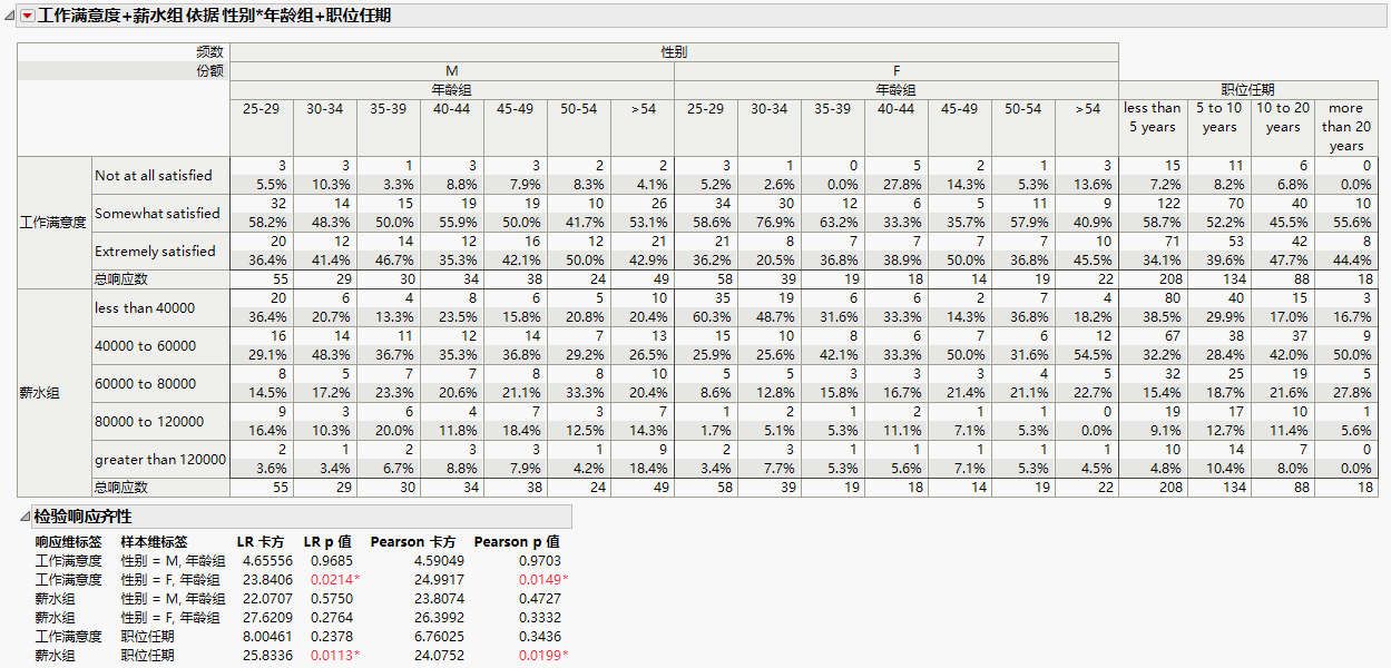

11. 点击“分类”红色小三角并选择检验响应齐性。
图 3.44 “结构化”选项卡报表示例
Structured Tab Report Example
“结构化”选项卡报表包含您在“结构化”选项卡中指定的表。响应齐性检验针对每一种分组变量组合。可以观察到,对于男性,各年龄组的工作满意度没有差别(Pearson p 值 = 0.9703)。对于女性,各年龄组的工作满意度有差别(Pearson p 值 = 0.0149)。中年女性往往对其工作最不满意。可将份额图和频数图添加到报表中,用来形象演示结果。
