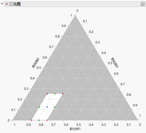

1. 选择帮助 > 样本数据文件夹,然后打开 Plasticizer.jmp。
软化剂 1、软化剂 2 和软化剂 3 列都定义了“混料”列属性。
2. 从图形菜单中,选择三元图。
请注意 p1、p2 和 p3 显示在 X,绘图旁边。
3. 点击确定。
图 11.7 三元图中的混料约束
Mixture Constraints in a Ternary Plot
