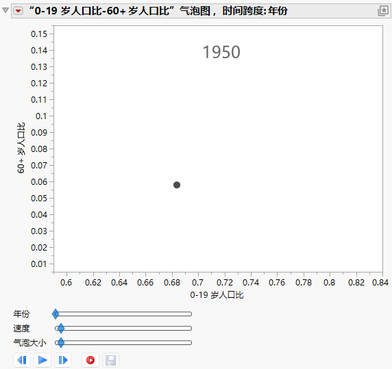

图 5.7 包含一个“时间”变量的初始报表窗口
The Initial Report Window with a Time Variable
9. 点击该气泡将其选定。
数据表中的所有行也随之突出显示。

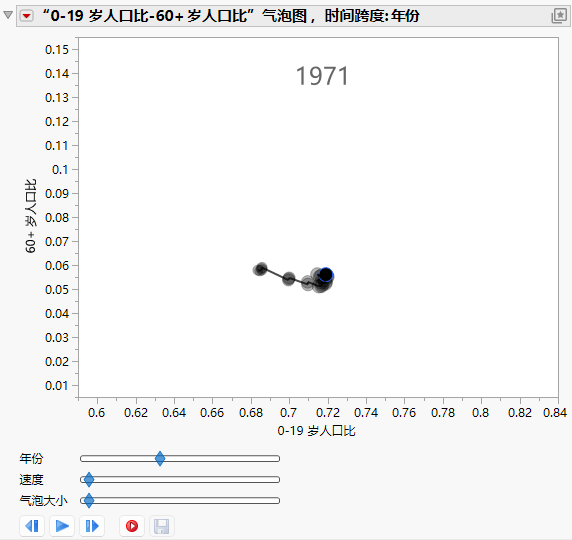

10. 点击“气泡图”红色小三角并选择尾迹气泡 > 全部和尾迹线 > 全部。
11. 点击播放按钮。
气泡图开始播放动画,显示单个气泡的尾迹。
图 5.8 随时间播放的气泡图动画
Animated Bubble Plot over Time
