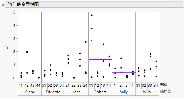

使用“拟合模型”平台的“标准最小二乘法”特质拟合双因子嵌套随机效应模型。作为测量系统分析研究的一部分,测量了 24 个随机选取的部件。这些部件平均分配给六个操作员,他们通常负责测量这些部件。针对分配的四个部件中的每一个部件,每个操作员都要进行三次独立的测量。
由于每个部件由一个特定操作员负责测量,所以部件嵌套在操作员中。由于部件是随机生成的样本,部件被视为随机效应。由于这六个特定的操作员是关注对象,所以操作员被视为固定效应。指定适当的模型。
1. 选择帮助 > 样本数据文件夹,然后打开 Variability Data/2 Factors Nested.jmp。
2. 在数据表中,点击变异性图 — 嵌套表脚本旁边的绿色箭头。
3. 点击“Y 的变异性量具分析”红色小三角,撤销选择显示极差条,然后选择显示组均值。
图 4.36 Y 的变异性图
Variability Chart for Y
“变异性图”显示每个操作员针对四个部件中的每一个部件给出的三个测量值。水平线条显示每个操作员的测量均值。
