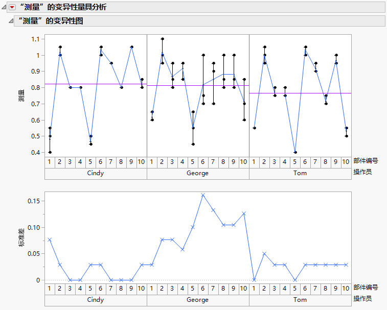

在本例中,您希望确定三个操作员之间的差异,每个操作员对十个部件进行了三次测量。

8. 点击“‘测量’的变异性量具分析”红色小三角并选择显示组均值和连接单元格均值。
图 6.2 变异性图的示例
Example of a Variability Chart
通过查看标准差图,您可以看到 Cindy 和 George 的测量值比 Tom 的测量值有更大的变异,Tom 测量部件是最一致的。George 的测量值具有最大的变异,因此他测量部件是最不一致的。
