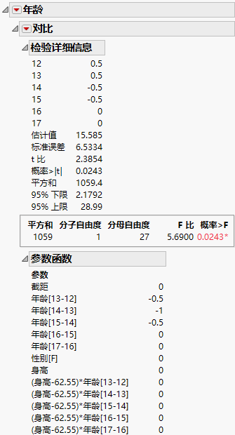

图 4.44 最小二乘均值“对比”报表
LSMeans Contrast Report
“对比”报表显示对比检验的 p 值为 0.0243,该检验在 0.05 水平下显著。您可以得出结论:身高均值为 62.55 时,年龄为 12 岁和 13 岁的少年的体重预测值在统计上与年龄为 14 岁和 15 岁的少年的体重预测值存在差异。
