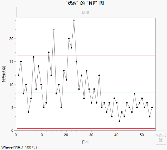

5. 点击“控制图生成器”红色小三角并选择按子组排序。
图 3.29 “状态”(不合格)的 NP 图
NP chart of Status (Nonconforming)
可以看出,原始观测有较高的变异性,共有五个观测(样本 13、15、21、22 和 23)位于上控制限之外。样本 15 和 23 的注释中指出过程中分别引入了新材料和新操作员。在该阶段末尾对生产设备进行了调整。因此,不应使用针对整个系列的控制限来评估阶段 2 中的控制。

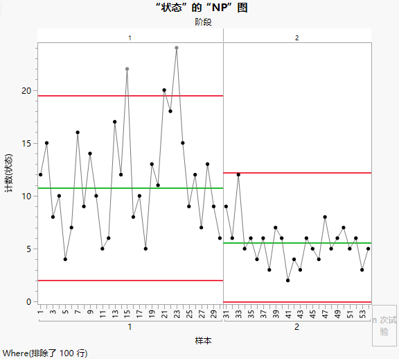

要为每个阶段计算单独的控制限,请执行以下步骤:
6. 将阶段拖至阶段区域。
图 3.30 按“阶段”的 NP 图
NP chart by Phase
包括“阶段”变量意味着阶段 2 的控制限仅基于阶段 2 的数据。阶段 2 的所有观测都位于控制限内。因此,您可以推断出在作出调整后过程处于受控状态。
