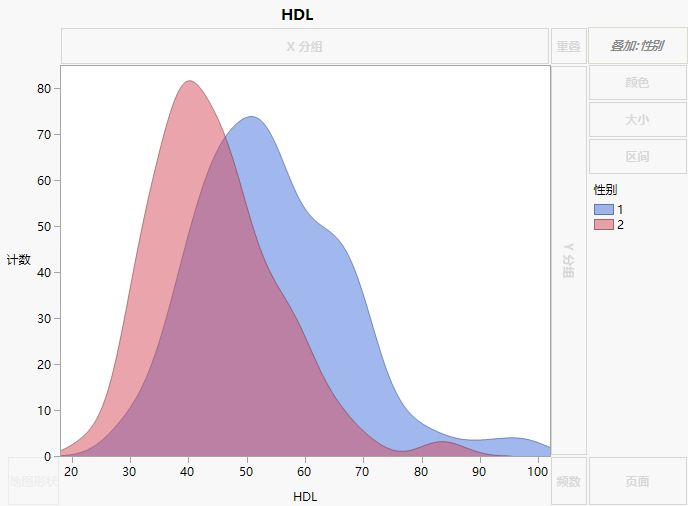

3. 选择 HDL 并将其拖至 X 区域。
4. 选择性别并将其拖至叠加区域。
5. 点击直方图元素图标 (Image shown here)。
6. 在“直方图”属性面板中,从“直方图样式”列表中选择核密度。
7. 悬停在靠近尺度顶部的 Y 轴上方,直到光标变成水平手形。
点击并拖动,直到最大值约为 85。
图 4.24 按性别划分的叠加 HDL 直方图
Overlaid HDL Histograms by Gender
直方图显示男性(蓝色)的 HDL 水平高于女性(粉色)。蓝色分布落在右侧,或在 HDL 尺度上高于粉色分布。现在更改图形以查看脊线图中的性别差异。

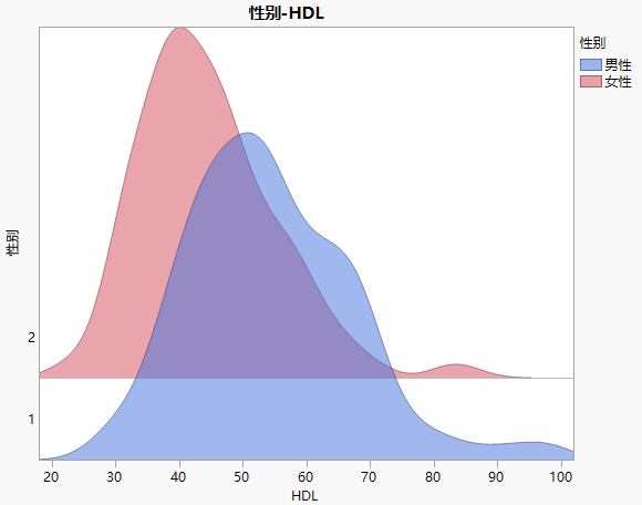

8. 选择性别并将其拖至 Y 区域。
9. 在“直方图”属性面板中,移动“叠加”滑块以叠加直方图(直到滑块向右滑动到大约 3/4 的位置)。
10. 点击完成。
11. 在图例中双击。
在“图例设置”窗口中,双击 1 并键入“男性”。双击 2 并键入“女性”。
12. 点击确定。
提示:若图例中的某项仍突出显示,请点击该项取消选定。
图 4.25 按性别和糖尿病水平划分的 HDL 脊线图
Ridgeline Chart of HDL by Gender and Diabetes Level
脊线图显示了性别分布剩余偏差。
