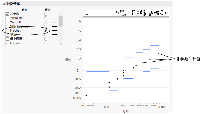

使用不同的尺度对失效时间分布绘图有时是指在不同类型的概率纸上绘制分布。在初始“比较分布”报表中,概率轴和时间轴是线性的。本例为您演示如何查看 Fréchet 尺度上的分布估计值。
1. 执行“寿命分布”平台的示例中的step 1到step 5。
2. 在“比较分布”报表中,选择“尺度”列中的 Fréchet。
3. 点击“寿命分布”红色小三角并选择区间类型 > 点态。
图 3.14 具有 Fréchet 概率尺度的非参数估计值
Nonparametric Estimates with a Fréchet Probability Scale
使用 Fréchet 尺度,非参数估计值近似为一条直线,这意味着 Fréchet 拟合可能合理。

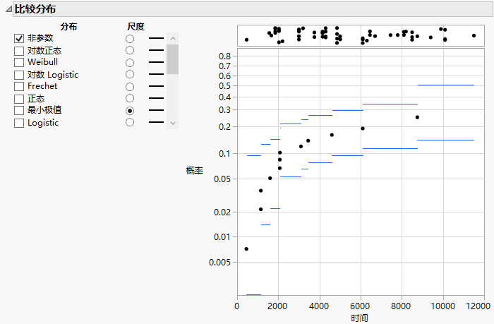

4. 在“尺度”列中选择最小极值。
非参数估计值不再近似为一条直线。您现在知道最小极值分布不合适。
图 3.15 具有最小极值概率尺度的非参数估计值
Nonparametric Estimates with a SEV Probability Scale
