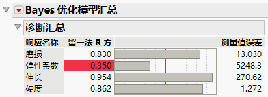

图 18.2 诊断汇总
Diagnostics Summary
“模型汇总”选项卡包含一个报表,其中包含每个响应模型的诊断汇总表。“响应‘弹性系数’”以红色突出显示,因为其“留一法 R 方”值低于您在启动窗口中设定的阈值。由于单个模型中有一个的 R 方值低于阈值,该平台默认使用“空间填充探索”方法来选择批次试验。
注意:通常,您的结果可能会因为拟合高斯过程模型的随机性而有所不同。

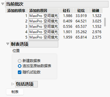

9. 点击“批次选择”选项卡。
图 18.3 空间填充探索自动选择的试验批次
Batch of Runs Auto Selected by Space Filling Exploration
“当前批次”部分中的表包含使用“空间填充探索”算法自动选择的试验。正如您在启动窗口中指定的那样,共有 10 个试验。
10. 点击制表。
