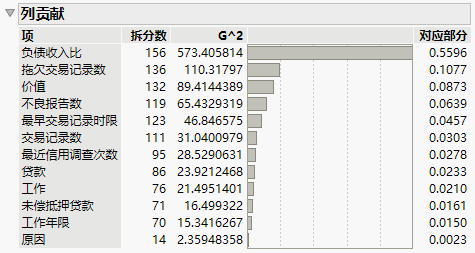

12. 点击“‘不良’的 Bootstrap 森林法”旁边的红色小三角,然后选择列贡献。
图 5.3 “列贡献”报表
Column Contributions Report
“列贡献”报表表明客户信用风险的最强预测变量为负债收入比,即负债与收入的比率。对模型贡献第二高的变量包括拖欠交易记录数(拖欠债务的贷方行)和价值(客户的评估值)。

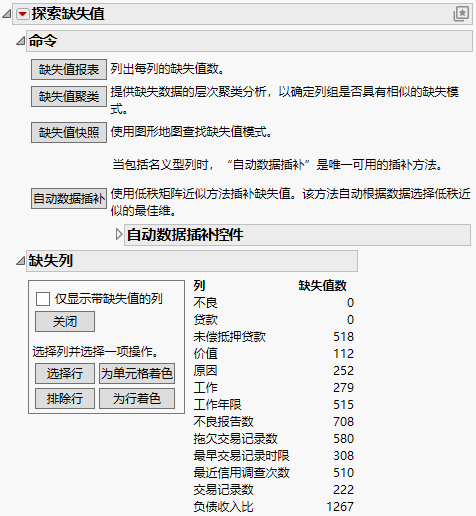

1. 选择分析 > 筛选 > 探索缺失值。
2. 从不良一直选到负债收入比,然后点击 Y,列。
3. 在出现的“警示”中点击确定。
4. 点击确定。
图 5.4 “缺失值”报表
Missing Values Report
负债收入比列包含 1267 个缺失值,达到观测数的 21%。“Bootstrap 森林法”分析中涉及的大多数其他列也包含缺失值。启动窗口中的“信息性缺失”选项确保在处理缺失值时认可它们所传达的任何信息。请参见“­ROC 曲线­”。
